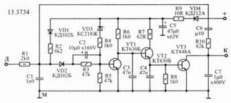

Глядя на схемы коммутаторов, сдаётся мне, что возможные неисправности - неисправны R1 или C1 и из-за этого при кручении в правильную сторону искра отсутствует. Но всё покажет осциллограф.
R1 и C1 здесь не причем. Коммутатору все равно в какую сторону крутится трамблер. На его вход поступает сигнал в виде синусоиды, из которой с помощью диода VD2 отделяются положительные полу волны для формирования искры. Сдается мне тут брак. Можно предположить, чисто теоретически, при вращении ротора с магнитом, последний своим магнитным полем каким-то образом шевелит площадку с индуктивным датчиком (как бы тянет за собой). Когда ротор вращаем против часовой, площадка не смещается из-за вакуумника трамблера. А когда вращаем по часовой, то вакуумник уже и не помеха и может происходить небольшое смещение. Может где-то исчезает и появляется контакт. Но это чисто теоретически и мало вероятно. Просто других мыслей уже нет.
