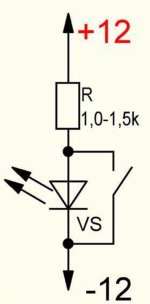

Герконовые датчики для сигнализации и сейчас производят и продают. В т.ч. и для монтажа на металлические дверь и косяк.
Там геркон на замыкание. А нам надо на размыкание.
В своё время делали "инверсию" геркону при помощи второго магнита. Суть в том, чтобы магнит на закрытой двери компенсировал магнитное поле второго магнита, который установлен рядом с герконом неподвижно. При открывании двери компенсирующее магнитное поле ослабевает и геркон размыкается. :)

А именно чтобы геркон нормально замкнутый?
Откуси ему одну из ног и будет нормальнозамкнутый. :yes2:
Практически нормальнозамкнутый геркон сделать сложно. В герконах квлючение (замыкание) контакта происходит именно за счет появляющегося магнитного поля. Можно сделать предварительно намагниченный геркон, но воздействовать на него придется строго обпределенным магнитным полем как по силе, так и по направлению, т.е. компенсировать предватительную намагниченность. (см. пост №828)

А у герконов много ног???
Или две , или три, у переключающего. Геркон на размыкание сделать невозможно, так как его принцип работы - слипание контактов в магнитном поле. Поэтому берем переключающий - у него один контакт (постоянно замкнутый) немагнитен, а нормально разомкнутый магнитен. Соответственно нормально разомкнутая нога не нужна.

Геркон - это герметичный контакт, та же релюшка в общем-то.
Это я знаю. Я думал, что у них по две ноги (вход и выход)
О, спасибо, не знал, что такие бывают.
