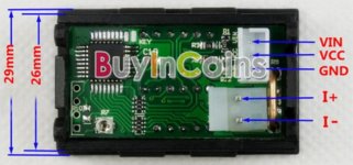

Заказал из Китая вот такой вольтамперметр 0-100В 10А
http://www.buyincoins.ru/item/32418.html
но мне нужно измерять токи побольше 10 ампер. Платить за такой же вольтамперметр в 3 раза дороже жаба душила (на aliexpress такой прибор с готовым шунтом стоит не менее 15$), тем более что мне нужно 2 таких прибора. Вынул начинку из корпуса и отпаял шунт (медный провод справа от разъёмов) http://www.forum.allgaz.ru/attachment.php?attachmentid=141463&stc=1&d=1396807277.
Целый день мучался устанавливая вместо этого шунта другие, чтобы поднять предел измерения до 100 ампер. Вроде настроил, стал проверять как работает, дал нагрузку 17 ампер и через пару минут нижний разъём стал нагреваться, заискрил и отвалился от платы. Пощупал новый шунт, а он палец обжёг. Оставил затею и сегодня пришла мысль, глядя на полуразобранный зарядник сделанный из помершего UPS, использовать вместо шунта минусовой провод (синего цвета) самого зарядника. http://www.forum.allgaz.ru/attachment.php?attachmentid=141466&stc=1&d=1396807277
Принцип работы этого амперметра заключается в измерении падения напряжения на шунте и ему по барабану из чего этот шунт. Подсоеденил прибор по схеме с сайта, подключил чёрный провод на клемму минус сглаживающего конденсатора, а +-совой провод прикрепил крокодилом к иголке. Дал нагрузку 3 ампера (заранее с родным шунтом замерял, при 13,вольа ток в нагрузке был 3 ампера) и стал тыкать изоляцию синего провода пока показания амперметра не стали 0,30 (с родным щупом показывал 3,00), то есть показания прибора надо умножать на 10, чтобы знать реально протекающий ток (не хочу дальше курочить прибор для переноса запятой на 1 знак вправо).
По схеме включения с сайта http://www.forum.allgaz.ru/attachment.php?attachmentid=141462&stc=1&d=1396807277 подключал по нижней схеме, только без отдельного источника питания. Для измерения напряжения соединил тонкий красный и жёлтый провода.
P.S Хочу отметить, что печатная плата изготовлена из ооочень качественного материала,площадки подключения шунта на плате грел и подпаивал к ним кучу шунтов, но дорожки на плате не стали отслаиваться.

Pypec, Это для переменки, а мне постоянку мерить надо. И
а я привык много чего делать, если это не занимает много времени и могу сам осилить.

elvis03, Раньше делали низкоомные проволочные сопротивления. Это нихромовый провод намотанный на цилиндрический пустотелый керамический каркас(для лучшего охлаждения) с медными толстыми выводами. Провод припаивается к выводам. Пайка нихрома оловом:
- лудим(покрытие тонкие слоем) оловом- зачищаем хорошо от окислов. Нагреваем слегка жалом паяльника. Покрываем канифолью(или активным флюсом). Таблетка аспирина(это слабая кислота)+канифоль. Кладем защищенный провод на аспирин. и греем жалом. Аспирин начнет плавиться. Водим жалом с оловом и наблюдаем за образуемым оловянным покрытием. Не даем канифоли выгореть полностью-это не даст залудить провод.
- паяем как обычно.
Провод можно взять от спиралей электроплиток, фенов.
каркас для намотки - резисторы ВС /МЛТ 1-2вт.
Главное помнить, что это сопротивление - и будет греться. Шунт можно закрепить подальше от печатной платы.
П.С. Точность измерения тока будет варьироваться от температуры резистора(будет меняться величина его сопротивления). Потому не надо нагружать его так, чтобы он светился, как лампочка Ильича. :haha:
П.С.1
Измерители тока -это микроамперметры/вольтметры) + калиброванные шунты. Чем меньше падение напряжения на шунте, тем меньшую мощность он будет рассеивать, будет меньше Температурный Коэффициент Сопротивления.
+++ будет меньше вносить влияние на цепи, в которых производят измерения.;)
П.С.2 Для приборов для измерения тока/напряжения постоянно/длительно, а не 1-2 раза в день по 5 сек. требования по рассеиванию мощности шунтов и их запасу выше.
Как то так.
