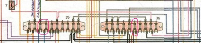

Добрый день, вчера случилась такая же беда, отжимаю кнопку аварийки и ничего не происходит, кнопка не мигает, поворотники тоже реле не счелкает, еще перестал работать ближний свет на правой фаре (лампа рабочая на левой горит), сами поворотники работают, куда копать чего делать? ГАЗ 31029 95г
elvis03
Знаток
Регистрация
24 Апр 2009
Сообщения
7,263
Реакции
2,264
Баллы
800
tiggeram, Предохранители смотрел? Красным обведены - слева предохранители ламп ближнего света, справа предохранитель поворотников. Блок предохранителей находится на щите перед передним пассажиром под крышкой бардачка. Крышку блока предохранителей снимай аккуратно, чтобы несломать защёлки, защёлки находятся в нижней части крышки.
