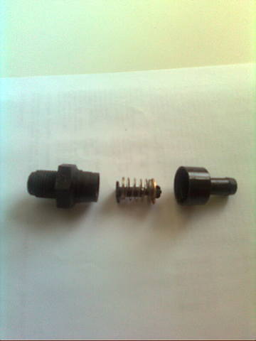

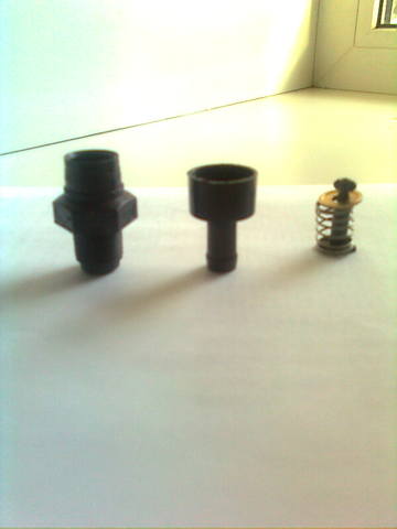

заслонка 13.3% - маловато,
Норма, для этого двигателя нужно 13-14.
маслосъемник менял
Это клапан PVC?
watermark.php
У меня на новом клапане завышались обороты из-за подклинивания внутри регулирующего штока.
Николав36
Это клапан PVC?
watermark.php
Новый купил поездил месяца 2 и поставил старый,т.к. с нового весь шланг в масле был

Re: Обороты поплыли и дребезжащий звук справа от двигателя.
Шланг и должен быть в масле, это же не маслоотделитель, а клапан регулирующий поток принудительной вентиляции картера.
Хомутика на нем не стоит?

не стоял,я поставил
А зря. Внутри штуцера ходит шток, хомут деформирует штуцер и шток не может двигаться и ограничить поток воздуха.
Можно просто пережать шланг и посмотреть на реакцию оборотов, если упадут, то клапан не регулирует поток.

-стоп какой шток?,нет там ни какого штока там шарик по середине двигается,и деформировать середину этой преблуды очень тяжело,я конечно сниму хомут,но штока внутри там нет,могу сфотографировать
Блин я уже несколько раз это выкладывал Форум что ли лень покурить ???
При установке хомута шток зажимается Канал по которому он двигается деформируется и его уже не восстановить
Добавлено через 28 секунд
А шарика там никакого нет

РЕбята !!!!!!это был он!!!!!!!!PVC!!!!!!!!снял хомут шланг а его помяло)))),поставил другой и вперед,все востановилось по работе двигла,правда ошибку оборотов после этого еще 2 раза сбрасывал,но эт не важно,главное машина себя стала вести как раньше,даже динамичнее как то))))Нет не у кого диаграммы рабочей лямбды?моя пишет @O2 incomplete@ и синусоида от 0.2 до 0.8,как я понял из всего того что прочитал это переобогащение смеси.
