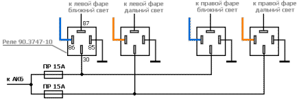

Оставшись в один прекрасный момент без света (хорошо, дело было в городе и, как оказалось, просто слетела клемма плюсовая с ЦПС), посмотрел, в каком состоянии у меня ЦПС. Увиденное ужаснуло. Посмотрел по схеме подключение ЦПС и ужаснулся еще больше. Пришел к выводу, что узел ненадежен изначально. Появилась мысль разгрузить ЦПС, переделав схему подключения. Что и оформилось в схему, приложенную к этому сообщению. Теперь, ЦПС будет работать, пока его контакты окончательно не сточатся от трения. :)
Небольшие коментарии к схеме.
Ближний свет и габариты включаются через реле, которыми, собственно, ЦПС и управляет, подключая на них массу. Напряжение на ЦПС небольшое на боковых контактах (идут на реле), что препятствует коррозии контактов ЦПС и клемм. Ток через ЦПС течет мизерный - не будут выгорать и обгорать контакты. Можно ставить в фары любые лампы. Хоть родные 55/60, хоть 90/100. Сечения проводов хватит, а самое млабое место цепи (ЦПС) из нее исключено и теперь является частью цепи управления.

kineskop, Стандартные лампы 55/60 ватт потянет, а мои 90/100 - нет. Там максимальная мощность 75 ватт. Да и по напряжению тожне может не вытянуть, минимум - 12 вольт.

Согласно ДАТАШИТУ Максимальная напруга (защита) 40В.
Диапазон работы 5,9-16,9В
Мощность же 75 вт- это рассеиваемая мощность. При сопротивлении открытого ключа 70мОм ток нагрузки (номинал) 5,8А (около 70Вт) Максимальный 20А.
То бишь, без радиатора до 70Вт, с радиатором (пластина ) 240Вт. Так что потянет и 100Вт. лампы. :)

Бюджетнее релюшек пока еще не придумали.
На каждую фару надо по 2 микросхемы, плюс обвязка, плюс Хороший радиатор. Итог выйдет неутешительный.
В наших ласточках ничего особо мудрить не надо.
Хватит 4 релюшек, ну и кому то еще понадобится блок силовых предохранителей под капот от газели/волги с четырьмя предами. При этом головняк в случае выхода из строя релюшки намного меньше чем с микрухой, ибо в каждом автомагазине лежат пачками.

Ну радиатором вполне может служить корпус авто. По надежности как ни убеждай- реле на последнем месте... При использовании микрухи нужды в преде нет. Не уговариваю, но у себя по максимуму от реле избавляюсь. :rolleyes:

согласен, так же где можно пытаюсь уйти от реле с залипающими контактами и прочим, особенно на Токовых цепях.
минус пока один у себя в городе BTS630 не видел, и соответственно цену не знаю.
на ближний вполне можно, на дальний с минимальным временем розжига для мигания.

kineskop, Ждём подробного отчёта по внедрению и опыту эксплуатации. По уму плавное включение света вкупе с ограничением (стабилизацией) напряжения должно значительно продлить срок ламп, что особенно актуально сейчас, когда необходимо ездить с включённым светом. А если ещё с помощью данной микрухи можно разгрузку организовать, то это вещь. :good:

Правда достаточно будет 1 силового провода и 1 предохранителя на 30А от аккумулятора.
На моей так и сделано, но думаю 2 предохранителя лучше, если коротнёт в одной цепи вторая будет работать и можно будет доехать. А с одним предохранителем можно остаться без света.
kineskop, На моей реле стоят стоковые, то есть машине 14 года и разгрузку делали минимум лет 20 назад и реле до сих пор работают исправно.

Вот по этой схеме надо разгружать?
Разгружаю только ближний свет.
Синий провод на контакт реле 86
Контакт 85 на массу
контакт 30 на предохранитель
Контакт 87 - куда?
Купил предохранители в разрыв синего провода(ближний) - это хорошо?
И куда его цеплять, на тот провод что идет с реле на предохранитель 30А, у меня оттуда +.
