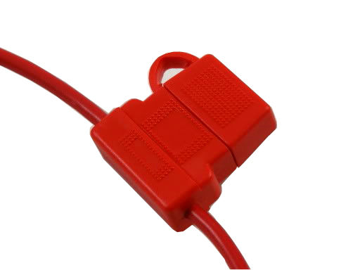

вот, рекомендую вот такую штуку (или нечто подобное)
ИМХО уже лучше колодку по пару-тройку предохранителей, которая к кузову крепится. Кулюторнее как-то...

а куда? силовую линию потянешь от блока предохранителей, того, что под капотом, тут еще можно разместить предохранители (на крыле, но места там тоже не вот много), дальше левая фара, для правой - тянуть через радиатор - там точно не место для предохранителей...
можно, конечно, тянуть за двиглом, но это гемора много...
