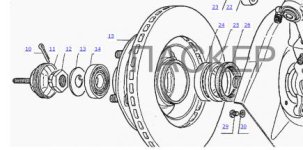

Увы, Вы немножко не так понимаете. Вот скан из каталога 31029 с дисковыми тормозами.
А по поводу классической компоновки, это моё мнение, никому его не навязываю, в том числе и Вам. Когда начинается "кернение" гайки на ступице, ИМХО это не классическое Волговское фиксирование ступицы.

GOLUM
Постоялец
Регистрация
24 Ноя 2006
Сообщения
114
Реакции
80
Баллы
140
Подскажите пожалуйста а при однократном откручивании кернящейся гайки надо ли ее заменять на новую?в мануале вроде сказано что надо
kosta
Заблокирован
Регистрация
16 Ноя 2007
Сообщения
3,076
Реакции
4,237
Баллы
644
GOLUM,
по хорошему надо, но я иногда/ когда новой нет/ ставлю старую. главное чтобы закернилась хорошо.
