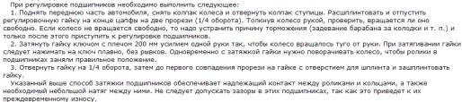

При работе подшипника обязательно будет нагрев. Если не будет зазора - заклинит.
Выдержка из инструкции по эксплуатации.

Из двух зол выбирают меньшее. А меньшее при повышееном люфте - лучше заменить подшипник пораньше,
Переписываем инструкцию. Есть апробированная десятилетиями методика регулировки. Сказано, создание небольшого натяга и окончательная проверка на нагрев при движении. Нет, надо сделать зазор, что бы быстренько раздолбать подшипники на ямах, а потом и пораньше менять. А не проще сделать как положено и менять подшипники по мере их естественного износа.
у меня в Инструкции написано, что лёгкий люфт должен быть
Интересно было бы взглянуть, может я что-то недопонимаю. И как понять "лёгкий" люфт. Этот люфт может появится и при затянутых подшипниках от выработки оси повортного кулака.
Vovan1031, То что описано в инструкции не есть создание преднатяга. Если читать внимательно, то увидим пунктик по ОСЛАБЛЕНИЮ гайки на 1/4 (!) оборота и далее (!) до совмещения шплинтовочного отверстия. Какой шаг резьбы? да не четверти оборота, это сколько в осевом направлении получится?
Тот "натяг", который достигается при заворачивании гайки с определенным усилием и компенсирует последующее отворачивание и обеспечивает необходимый ЗАЗОР. Иначе подшипники будут просто греться, вытопят литол и работая на сухую перегреются с последующим весьма скорым разрушением.
