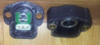

... я не менял это дпдз так как он очень дорогой может дело в нём ... 1 раз ... 2 раз ... 3 раз ... четвёртый раз ...
да фик знает чё он там перепрошил и какие галочки поснимал, путём перепрошивки можно аппаратную поломку замаскировать, потом вообще концов никогда не найдёшь, если интересно в чём же именно поломка была. ДПДЗ пробовал разбирать? там внутри почти ничего нет! и ломаться нечему. А тяга то появилась или также?

все также только зарядка нормальная стала, и обратил внимание что дк практически всегда показывает большое обогащение, то есть весит в верхних показаниях, ты свой датчик разобрал не пойму он без контактный что ли

да свой, ещё летом, прост интересно было, что внутри, собрал заклеил и обратно поставил. он бесконтактный, там вон колёсико с полюсами магнитными, оно вращается вместе с заслонкой, а на платке две катушечки припаяны и похоже схема с обратной стороны.

я лазил по многим форумам крайслера, и у многих проблемы с дпдз их тупо меняют значит есть чему там ломаться, особенно у кого коробка автомат стоит там ещё больше проблем из за дпдз, мне бы кого нибудь найти у кого есть осциллограф и посмотреть все датчики может и найду причину уже наконец то

нет и ещё раз нет :), там значит просто элементы внутри ДПДЗ уже с новья были бракованные и ждали своего момента :) ну или колечко размагнителось :)
проще взять два ДПДЗ и сравнить их показания, дома на столе, подключив пять вольт на питание и крутить смотря на цешку.
