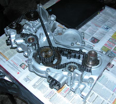

Подскажите,при выставление метки на шкиве колен вала метки распред валов находятся не на одном уровне.на одном валу выше среза головки блока на другом выше.Фотки прилогаю.

Сними клапанную крышку.Выставь точно метки распредвалов,прокручивая вал.Если совпадают сотри на шкив.Если там метка на 1см проехала значить ошибся нижней цепью на зуб.Верх не трогаем.Снимаем поддон,нижний натяжитель. И как правило путём манипуляций колен валом можно перекидывать цепь через нижнюю звезду. постепенно ,добиваясь поворота только колен вала.До совпадения метки.Главное при установке натяжителя не дать провиснуть цепи.Я обычно проволокой,крючком,через верх захватываю.

Согласен. Смотрим картинку с союзного форума _http://www.gazclub.ru/faq/?mess_id=27.
На ней все замечательно видно. Привод промвала нужно выставить по меткам тогда проще будет выставлять цепь и провисать она не будет. соответственно очень хорошо видно куда нужно цепь натягивать. Метки просто помогают проверить уйдет цепь или нет. И не более того. В любом случае натяжитель выберет слабину, но путем увода фаз на зуб или два. Ничего внизу трогать не надо. Нужно просто сверху переставить звезды по меткам или пересверлить на новые отверстия под штифты. Ничего особенного и мистического тут нет.
Добавлено через 12 минут 4 секунды
Добавлю, что нужно просто убедится что нет лишней слабины на нижней цепи со стороны успокоителя и только тогда выставлять фазы.
