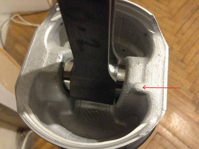

я помню. У меня 0.7:)
Я думаю ничего страшного Все таки два балансировочных вала стоит
Добавлено через 1 минуту 4 секунды
Только от куда лучше его воткнуть с краю или в середину
обычно стараются чтобы по весу 1+4 были как можно ближе ко 2+3, а там как получится.
Три грамма- это не много, у тебя-ж не болид Ф1
Это точно Воткну на место третьего
Добавлено через 2 минуты 15 секунд
Zenya, А в чём проблема снять с поршня эти три грамма, бормашинкой или сверлом в районе бобышки.
Какой ??

шатун-то в сборе с поршнем будет весить одинаково
ну в принципе- да.:)
