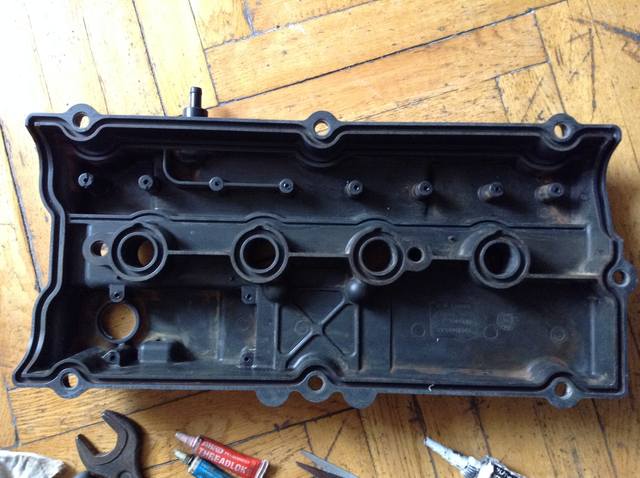

Re: Маслоуловитель
Прикручивается вместо крышки заливной горловины, отделенное мало сливает в горловину же.
Номер: Febi 32452.
по VAG 06A103465
Я правильно понял, что если приедет с одним штуцером, то родной выход с крышки ГБЦ надо будет глушить?

Глушить то придется и еще придется вкорячивать в эту приблуду клапан PCV Иначе будет проблема с оборотами на ХХ Клапан PCV пропускает определенное количество продуваемого воздуха с картерными газами Если его не будет то будут повышенные обороты
Добавлено через 13 минут 59 секунд
Да и еще в нашем случае ты лишишься продувки картера Посмотри где находится маслозаливная горловина и забор воздуха для вентиляции
У тебя воздух будет сразу уходить в ресивер не продувая картер

В смысле? Для меня этот расход даже великоват, надеялся на уменьшение, с маслоуловителя сливаю масло, но на расход масла он практически не влияет. Через поршневую летит скорее всего.
