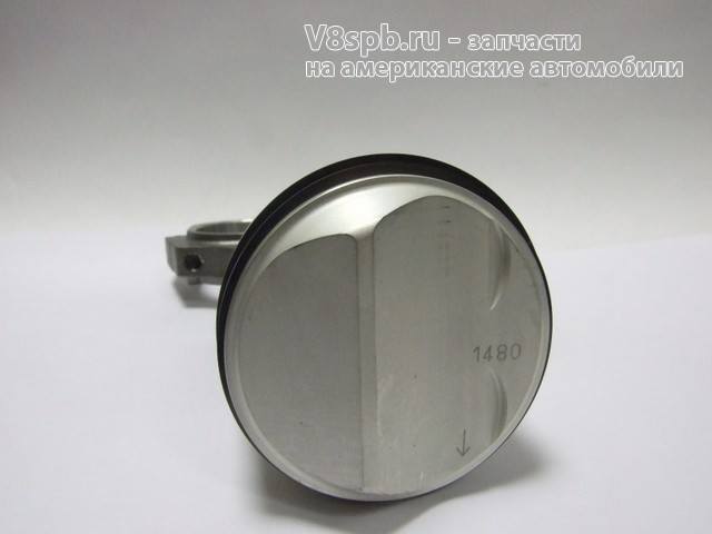

очень даже бывают, на днище поршня обычно пишется. Бывает прямо размер, а бывает по группам. На поршне-комплектах еще должна быть весовая категория шатуна.
Может быть номера на поршнях зависят от даты производства У меня знакомый вскрывал двигатель 2007 года так у него на трех поршнях было 0537, а четвертый 0547
Добавлено через 3 минуты 59 секунд
У меня один поршень выпущен 08/23/2010 и три 09/20/2010
Добавлено через 1 минуту 56 секунд
А это фото с сайта где брал
все нормально.
У тебя все шатуны Х, поршня А. Единственное два поршня с I и два со II категорией под пальцы, но это абсолютно нормально.

Zenya, Уравновесить поршни сможешь сам без труда, а по поводу диаметра не парься, расточник подгонит каждый поршень под свою гильзу.
Я точить не буду нахрена козе баян просто заменю поршня и все
