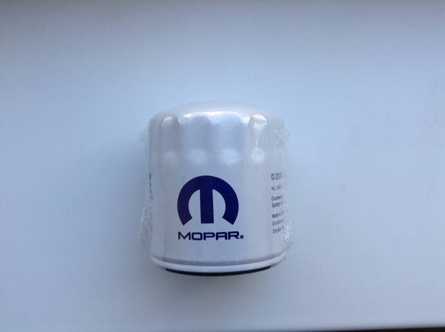

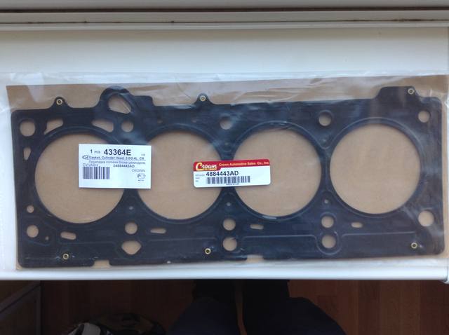

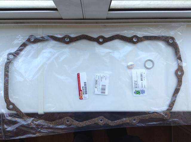

Взял все таки шатунные вкладыши Сначала думал старые оставить да че уж там гулять так гулять Прокладки поддона и ГБЦ взял не оригинал но тоже пиндосовские Crown ГБЦ ничем не отличается разве что цветом и ценой В два с лишним раза дешевле А прокладка поддона дешевле на 400 руб но мопаровская метал с резиной а здесь металл с пробкой Заодно прикупил сразу 3 масляных фильтра что бы не мотаться из за них лишний раз

345
Zenya, прокладку поддона я не менял. Только под башкой. Кстати, очень аккуратно удаляй остатки тефлона с поверхности головы, чтобы никаких рисок-царапин не осталось, потечет. Я удалял обломком лезвия от канцелярского ножа. На ночь в камеры сгорания винс залей, все отъест. (всмысле на снятой и перевернутой ГБЦ)
Ну я бошку то уже снимал У меня с нее все прекрасно удалилось с помощью растворителя
Добавлено через 26 секунд
Я имел ввиду тефлон
