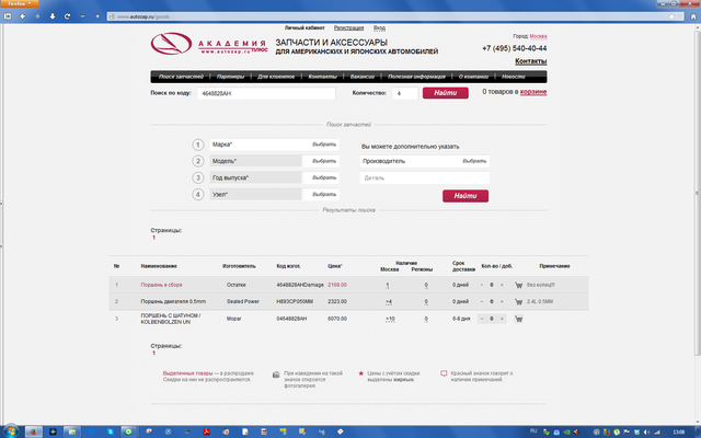

Уже нет в наличии а утром еще были 4 штуки Я последние забрал Успел по старой цене :yes2:
Добавлено через 3 минуты 7 секунд
В АКАДЕМИИ+ они уже почти в 2 раза подорожали
А совсем недавно столько же стоили

Zenya, А этих колечек там нельзя побольше набрать, проблема распространённая, может кому понадобится из форумчан, а у нас купить их нельзя.
Блин уже поздно Но на сайте еще 3 осталось Чет не подумал все 5 забрать
Добавлено через 2 минуты 14 секунд
Санька то мой уже туда не поедет Он ща передаст другому водиле а сам Питер - Сыктывкар - Ухта Да и сегодня контора только до обеда
Добавлено через 3 минуты 0 секунд
В принципе завтра у меня будет питерская машинка дам Старому задание остаток забрать Если успеет

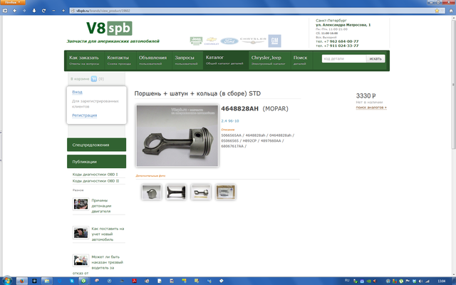

Пришли поршня Я вот думаю Это ничего что один поршень из другой партии и грамма на 3-4 тяжелее остальных ??? И что означают цифры на днище поршня???

Попробую конечно но не думаю что поршня бывают разных диаметров
очень даже бывают, на днище поршня обычно пишется. Бывает прямо размер, а бывает по группам. На поршне-комплектах еще должна быть весовая категория шатуна.
