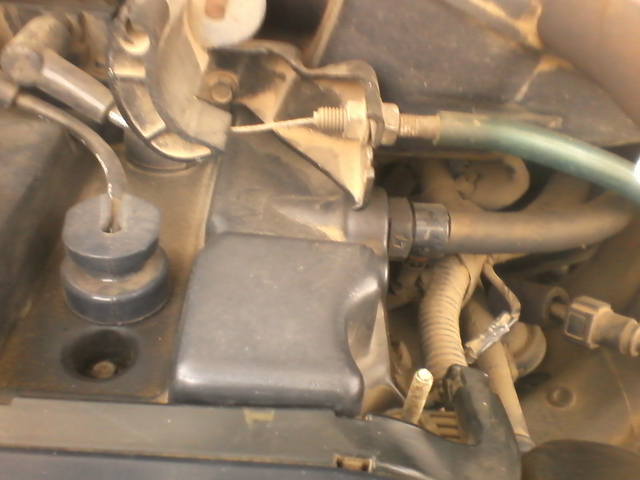

На выходе с клапанной (где шланг в ресивер идет) масло присутствует, ну и на входе в ресивер тоже есть немного. И еще до кучи потеет прокладка клапанной сзади двигателя.

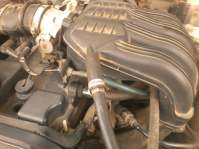

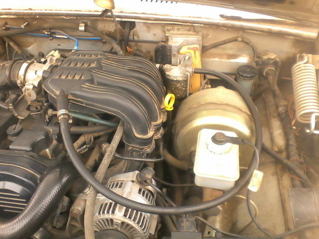

главное не в этом, а что бы был результат
не будет, хотя бы потому, что маслу просто некуда стекать.
Это я к тому, что снимать и ставить клапанную на крайслере то ещё удовольствие. Надо заранее что-то придумать. На всех иномарках с такой конструкцией обязательно есть лабиринт и маслослив.

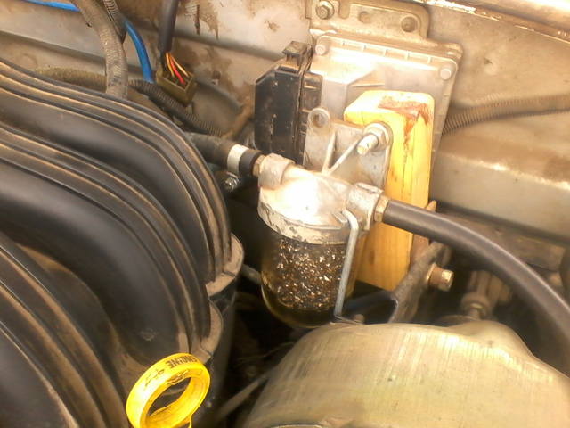

Была мысль перед клапаном PCV под пластиной какую нибудь мочалку засунуть но потом отказался от этой мысли
х.з. С одной стороны на 402м стоят же сетки, а с другой забитые они там бывают очень сильно.

Причём уклон такой нехилый назад, я и масло из-за этого проверяю на уклоне, когда морда опущена и мотор ровно стоит.
пойми- картерные газы просто так масло не отдадут, нужен сепаратор (лабиринт), там просто нечему стекать будет.
На крайслере совершенно другая система. Грубо говоря-продувка картера чистым воздухом. Поэтому лабиринта и нет. Но при некотором износе ЦПГ, клапана ПСВ и т.д имеем то что имеем- масло во всасывающем коллекторе.
Вот поэтому и любопытно, что будет если к штатной системе добавить лабиринт.
