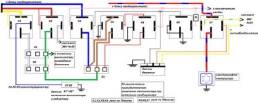

всё таки склонился к варианту с включением основного вентилятора на максимальную мощность через схему плавного пуска при замыкании контактов второй пары датчика давления....также добавил в схему выключатель которым можно будет по необходимости принудительно включать вентилятор на постоянку но лишь только когда выключатель кондея будет в положении ВКЛ ....ведь включивши вентилятор на постоянку можно и забыть что он включен принудительно....а так кондей выключил и принудиловка тоже выключится....
вот собственно схема....цвета проводов брались исходя из того каких цветов провода были у меня в наличии...пришлось конечно чуть ли не по новой сделать проводку....также заменил провода идущие на вентилятор на сечение 4 кв.мм так как на всю катушку маслать вентилятору придётся с включенным кондеем ....оно у меня впринципе и с проводами 2.5 кв.мм нормально было...но появилась возможность поменять на 4кв.мм то подумал почему бы и нет..

а я хотел бы вернуться к вопросу самого оптимального варианта охлаждения конденсера.а именно алгоритму работы вентилятора при работающем кондее....
и так есть несколько вариантов...
А еще есть Смерч и Силыч, которые включают карлсона на 30 и 50 % соотв. по сигналу пуска кондея! И далее, так же как и без кондея, плавно регулируют обороты вплоть до 100%, держа температуру! :hi:
я уже писал что маленькая скорость+диффузор при включенном кондее создаёт только ухудшение обдува конденсера набегающим потоком..... а к температурному режиму самого двигателя у меня претензий нет....сколько стоял в пробках больше чем 90* по БК в пробках при включенном кондее не видел.....
