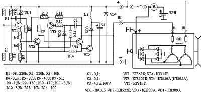

Стабилитрон. Во всём виноват стабилитрон. :smoke:
Привет! Прошу простить мою серость, но о каком стабилитроне речь??? Ни в ген-ре, ни в АКБ нет никаких стабилитронов! Да и в обычном ЗУ, без какой бы то ни было электроники, по мере заряда, ток снижается и доходит почти до ноля. Между ЗУ и АКБ нет никаких ограничителей - только провода! За счёт чего, по-вашему, снижается ток заряда? При этом прошу учесть - по мере заряда внутреннее сопротивление АКБ УМЕНЬШАЕТСЯ!!! Этот вопрос много раз обсуждался на разных форумах, видно пришёл срок и здесь разобраться с этим вопросом раз и навсегда. Удачи.

@Крым, Площадь у убитого меньше не станет.
вд1 д818д :rolleyes:
Мне малоинтересно, что там происходит внутри, мне достаточно, чтобы при следующем пуске аккум завёл пихло. ;)
Ну да
По мере зарядки напряжение на нём будет расти, а ток уменьшатся, на лампочки же по мере уменьшения тока в соответствии с законом ома напряжение будет меньше.
Привет! Какое отношение имеет указанный стабилитрон к току заряда АКБ??? От него зависит только уровень выходного напряжения ген-ра. Уровень напряжения ген-ра поддерживается достаточно стабильно и не зависит от того, подключена АКБ или нет (несложно проверить сняв любую клемму с АКБ и контролируя уровень напряжения тестером). В простом ЗУ, нет НИКАКИХ электронных деталей, кроме выпрямительных диодов, но, по мере заряда АКБ, ток заряда точно так же снижается и доходит почти до "0". Чем Вы объясните этот эффект? Разницы между зарядом АКБ от ЗУ и зарядом АКБ на машине нет. В обоих случаях уменьшение тока заряда происходит по одной и той же причине - при увеличении ЭДС АКБ, уменьшается разница напряжений между источником тока и АКБ. При достижении ЭДС АКБ уровня напряжения источника тока, ток заряда становится равным "0" - ну не может протекать ток при отсутствии разницы потенциалов!!! Помните о том, что АКБ не только ПОТРЕБИТЕЛЬ эл/энергии, но сама является источником тока! Вы несогласны с таким объяснением? Обоснуйте! Удачи.
Ну при превышении напряжения на входе + регулятора выше напряжения пробоя стабилитрона, он открывается, отчего транзистор вт2 закрывается, закрывая тем самым транзисторы вт4 и вт5. Это разрывает ток через ротор генератора, что вызывает уменьшение величины магнитной индукции, что в свою очередь снижает ЭДС наводимую в статоре, отчего напряжение на выходе генератора снижается. Снижается оно до тех пор, пока стабилитрон не закроется, открыв опять транзисторы вт 4 и вт 5. Так и обеспечивается стабильность напряжения.
Привет! Зачем Вы рассказали работу РР???? Какое отношение имеет РР к изменению тока заряда АКБ, при ПОСТОЯННОМ напряжении???? Вы так и не ответили на простой вопрос: за счёт чего уменьшается ток заряда в простейшем ЗУ, не имеющем никаких электронных компонентов, кроме силовых диодов???? Что значит - АКБ "противовес" и большой конденсатор??? Что касается "конденсатора", ещё можно как-то согласиться - нечто сходное в их работе есть. Сходство, прежде всего, в том, что по мере заряда и АКБ и кон-ра ток заряда УМЕНЬШАЕТСЯ, а ЭДС на АКБ и кон-ре УВЕЛИЧИВАЕТСЯ! Когда напряжение на кон-ре становится РАВНЫМ напряжению источника, заряд кон-ра прекращается, ток становится равным "0", а напряжение на кон-ре становится равным напряжению источника. Но ЧТО за "противовес"??? Удачи.
