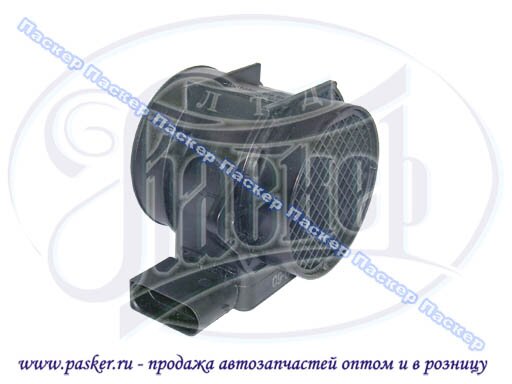

Нопасаран )) привет по моему опыту заливает ДМРВ !!! Каким то неясно образоп вода попадает под крышку его и Аллес все как ты и сказал Я вскрывал не раз его и там Водица воздухом продую и пошла !!!
А так тебе оч чётко скажет прибор типа LAUNCH
Попробуй его снять и без него что будет меняться ?
Не знаю насколько ты в них подкован на всякий случай ДМРВ - эт коробочка такая на гофре подачи воздуха в ресивер инжектора http://www.pasker36.ru/photo_lib/21202.jpg

пасиб!пойду проверю,чуть позже обрисую результат!
Добавлено через 12 минут 20 секунд
снял полностью изменений нет.тогда если это в нем беда,что мне с ним делать?может он накрыться?
Добавлено через 29 минут 6 секунд
нет!по ходу это не причина,вставил другой дрмв,симптомы те же!
