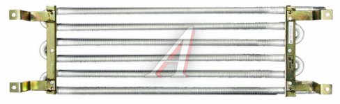

Как думаете, знаете, намного ли лучше масляный радиатор от ГАЗ-53 по сравнению с обычным(алюминиевая трубка 5 витков).

ну у него 6 трубок)) :) и такая же пародия на оребрение.. думаю ненамного он лучше..
Плюс к этому, трубки с одной стороны расположены. Придется что-то мудрить с подключением. Если родной не засран, то его вполне хватает.

ну у него 6 трубок)) и такая же пародия на оребрение.. думаю ненамного он лучше..
а я думаю намного.
там не пародия на оребрение, а нормальные рёбра. не очень сильно выраженные, но рёбра, по всей длине.
ну и витков побольше.
в процентах сложно сказать, но он одназначно гораздо эффективнее родного змеевика.
