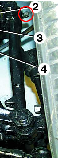

Вчера обнаружил потерянную масленку на верхней точке (Шкорня/резьбовые... я не знаю, где одно, а где другое :D ). Они все стандартные? Или у них бывают разные диаметры... какую покупать? :)
Если я правильно понял картинку, то это то самое место :) :

Подскажите пожалуйста, откуда должно выдавливаться масло при шприцевании? Шприцевал сегодня первый раз, масло вылезало из-под резиновых уплотнителей резбовых, причем только с одного уплотнителя (правого), это нормально, или нет? А при шприцевании нижней точки шкворня, через уплотнители нижних резбовых, должно выдавливаться масло?(у меня не идет оттуда)

Верхняя точка-резьбовые (зад-перед), средняя-в районе резинового уплотнитель упорного подшипника, нижняя-резьбовые(перед-зад) и в районе верха нижнего подшипника(кулак-цапфа). Качать пока не пойдет свежее чистое масло. Если закисло-прокачать, покрутить колеса, может быть вывесить колесо, где не лезет
