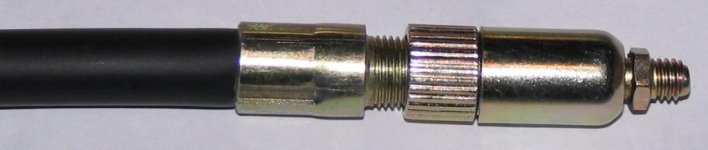

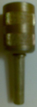

Вот фотки насадки на шприТц, для шприцевания кардана и помпы (фото не очень - мобильник, но рассмотреть можно:) )
    21.2 KB · Просмотры: 53
    158.4 KB · Просмотры: 68
