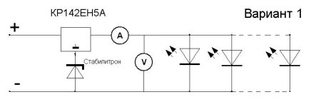

Поставил тут в поворотники диодные лампы. Теперь поворотники мигают часто, как будто не работает одна из ламп. Насколько я понимаю, это от того, что сопротивление диодной лампы меньше сопротивления обычной. Можно конечно врезать в проводку ещё один патрон с лампой и подвесить в багажнике, но как то не хочется. Есть ещё какие-нибудь варианты?

нужно увеличить сопротивление резистора в реле поворотов (без схемы трудно сказать какого, но он должен быть проволочным)
Так пролистай тему с начала - там есть схема.

Для того, чтобы вернуть частоту переключения ламп к номиналу и сохранить контроль работоспособности оставшихся ламп, нужно увеличить сопротивление резистора в реле поворотов (без схемы трудно сказать какого, но он должен быть проволочным). Можно подобрать экспериментально или расчитать.

isc, Краморов Павел, я немного не понял, это же обычный стабилизатор на напряжение 1 светодиода и все они подключены паралельно..
разве на каждом светодиоде будет разное напряжение но одинаковый ток ??
моё мнение, ток будет разным (если разные параметры светодиодов) но напряжение будет одинаковым.
я не прав ?
Примерно этого и добивались. А стабилизатор нужен в качестве ограничителя тока при изменяемом напряжении питания от 12 до 14.5 В.

iillyyaa2, Вы правы ток будет разный, а напряжение одинаковое. Ток разный в силу разброса параметров свето диодов, они как и обычные резисторы имеют внутреннее сопротивление. Ну если учесть что няпряжение питания будет соответствовать номинальному напряжению питания светодиодов, то и ток не выйдет за придел номинально.

почему он будет стабилизатором тока ? когда это стабилизатор напряжения
Это смотря как его подключить.

полковник2, почему он будет стабилизатором тока ? когда это стабилизатор напряжения
Светодиод можно представить обычным сопротивлением. Сопротивление свето диода постоянно! Следовательно при постоянном напряжение на него будет и постаянный ток.

полковник2, по схеме, что нарисована на предыдушем листе это ведь стабилизатор напряжения.. стабилизатор тока... я сейчас попытаюсь нарисовать..

Нет разницы что стабилизировать у свето диода ток или напряжение! При стабилизации одного параметра второй не выйдет за придел номинального.

вот скажите мне, какой будет ток при подключении 2 светодиодов и какой при подключении 3 ?
а так же какое будет напряжение при 2 и 3 светодиодах ?
и что за схема ? стабилизации напряжения или тока ??
