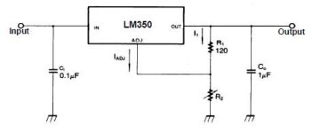

_http://www.chip-dip.ru/product0/54631.aspx
выдаёт до 3А, напругу выставляете резисторами в зависимости от ваших светодиодов.. цена 50-80р

isc, Краморов Павел, я немного не понял, это же обычный стабилизатор на напряжение 1 светодиода и все они подключены паралельно..
я привел схемы стабилизатора тока.
Краморов Павел стабилизатора напряжения.
кинь отдельно схемку и подрисуй к ней светодиоды..
я до сих пор не пойму, как можно сделать стабилизатор тока к переменному кол-ву потребителей включенных паралельно и требующих определённый ток на каждом потребителе..
или же включённых последовательно но тогда их лимит 2-5 штук на данный стабилизатор
