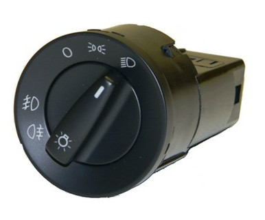

На тему замены ЦПС от рестайлинга.
Новый ЦПС стоит 1000-1500 руб.
Наткнулся сегодня на ЦПС от VAG. Новый можно купить где-то рублей за 600, для фолькса. Для Ауди рублей 800, плюс там есть положение АВТО. Можно использовать для режима ДХО.
http://www.ebay.com/itm/New-Control...Parts_Accessories&hash=item2a2b3b0dbd&vxp=mtr
http://www.ebay.com/itm/Fog-Head-li...arts_Vehicles_CarParts_SM&hash=item4178ef9fda
Вот с хромом есть
http://www.ebay.com/itm/For-VW-Golf...Parts_Accessories&hash=item338803f5ed&vxp=mtr
Собственно можно много разных недорогих найти по фразе
fog light switch
Нужно в местных запчастях для иномарок поспрашивать, может у них за туже цену есть )) И ждать не придется.
