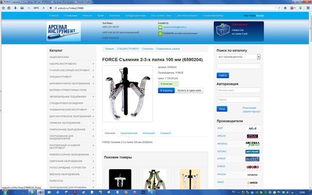

походу все проще чем я боялся, но насколько понимаю нужно: сальник коленвала передний, съемник универсальный трехлапый и съемник шестени коленвала?
Добавлено через 2 минуты 58 секунд
или можно шестерню коленвала обычным съемником снять?
Съемник для шкива навесного вот этот и точить ничего не надо http://arstools.ru/?index2:274660 А шетерню коленвала обычным не снимешь у меня для этого вот такой есть только к нему нужно докупить 3 болта М6 длинной 100мм с шайбами или закалкой не меньше 8.9 или из нержавейки http://arstools.ru/?index2:272780#

Zenya, не, даже корень не открывает
Добавлено через 2 минуты 49 секунд
кстати... сальники рв не могут так себя вести??
Думаю что нет Хотя....
Добавлено через 5 минут 29 секунд
Да тебе еще вот такая хрень понадобится В принципе ее можно и самому сварганить
Добавлено через 44 минуты 6 секунд
И прежде чем снимать шестерню КВ нужно измерить на какой глубине от торца коленвала она сидит И на такую же потом ее осаживать Иначе будет рвать ремень ГРМ
