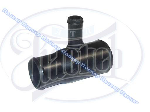

Хочу поделиться радостью с волговодами, так как нахожусь в абсолютном абалдении от результата работы прибора который был приобретен как последняя надежда. У нас вторую неделю -20 ночью днем -15. С утра машина как после великого оледенения. Вроде к зиме готовились, масло полусинтетика, свечи, провода и т.д. Открываешь капот, а там движок инеем покрыт. На основании вышеизложенного и в результате пробега по магазинам был куплен подогреватель двигателя и все... Утром за час двигатель нагревается до 40 градусов. Через два часа при -20 с первого оборота машина заводиться на газу! И все удовольствие 2 т.р.

так баковой выход маленького диаметра,и зачем он вообще нужен?писал на сайт производителя неотвечают.
Добавлено через 4 минуты 14 секунд
у меня 31029 402двигатель,а там фото с 406 двигателем:wall:

по идее в нагревателях ставят обратные клапаны на входе, чтобы жидкость шла в одном направлении.
тут такого нет? если нет, то не совсем понятно куда она пойдет нагретая - то ли в бачок, то ли к помпе...

Т.е. по тонкому шлангу идет нагретая ОЖ? Пусти ее в блок через штуцер, который ввернешь вместо сливного краника. Либо через тройник врезаться между блоком и печкой. А если систему еще электропомпой дополнить, вообще красота будет.

Он сделан не для подпитки, и не для того, что бы по нему нагретая куда то там уходила. Он сделан, потому что подогреватель предназначен для 406 двигателя и ставится вместо родного патрубка.

:stop: Что-то я юмора не понял, если воткнуть этот Старт-М2 нагреватель вместо тройника между помпой и радиатором для ЗМЗ-406, то он будет греть не блок, а улицу? Он же получается не в малом кругу, а в большом... Термостат же, блин, закрыт, откуда там вообще циркуляция будет?

не совсем. низ термостата то открыт. тепло пойдет, только "против шерсти", а вот обратки как таковой не будет, т.е. не будет движения жидкости, а только локальный нагрев, а дальше уже просто теплопередачей потихоньку остальной
жидкости. имхо как то так

Ну да, локальный нагрев без циркуляции большого круга 700Ваттным кипятильником... Как-то не очень решение... М, классик и эконом хоть реально будут блок греть, они в малом кругу реально ставятся. Этот же еще и радиатор может начать греть...

На 402 проще, можно поставить между термостатом и алюминиевым тройником, циркуляция будет, правда задом наперед и если он будет стоять под наклоном, а не горизонтально. Малый штуцер можно просто заглушить, на 402м он не понадобится. Для 406го его явно не продумали, он просится на 406м моторе между корпусом термостата и помпой (как раз малый круг системы охлаждения). Но туда эту 'конструкцию' не впихнешь. Так что кто купил именно это исполнение для 406го-ахтунг, локальный перегрев ОЖ без циркуляции гарантирован, а этиленгликоль быстро съест систему охлаждения, если его кипятить.

:) Привет! Как то я сам делал такое на УАЗике. ОТЛИЧНО. Брал новый кусок трубы выхлопной по диаметру нижнего патрубка радиатора и китайский кипятильник маленький блестящий под простой стакан на 500 Вт, сверлил отверстия в мет. патрубке и впаивал туда кипятильник (если не влезает то он хорошо гнеца), заранее очистив блеск с кипятильника (место пайки),он медный покрытый никелем. Ставил этот патрубок в разрез нижнего патрубка (там такой тройник заводской стоит) и маленький носик от него идет на печку обратки,у Газели на подпитку с расширителя. Действие как у отопления в жилом частном доме. Горячее стремица в верх, вот и через помпу и ее окна в нутри грееца движка. При перегреве откроица термостат но такова не было. Пройденная практика показала на улице -35С, включаеш зажигание, стрелачка температуры около 40С. На выжатом сцеплении заводиш с пол пинка. Проблемы с мостами только (замерзают и не едут). Деды туда добавляли по стакану бензина (разжижали трансмисионку), при потеплении бензин выветриваеца и трансмисиотка становица прежней густоты.

По середине заглуши, оставь только крайние. Это для подпитки на случай закипания (бесполезная штука).
по инструкции там забор с нижнего патрубка радиатора,а выход на помпу но есть третий выход незнаю куда его подключить
