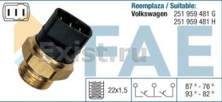

В связи с почти наступившем летом хочется освежить тему. Нашел на просторах инета такую штуку: http://www.maxparts.ru/index.php?page=proizv.php&proizv_id=65&ga_id=1103&page_no=1&art_id=1905965. Полнее здесь: http://www.maxparts.ru/index.php?page=proizv.php&proizv_id=65&ga_id=1103&page_no=1.
Как я понял, у этого датчика две Т включения и соотв. 3 контакта. Резьба вроде наша, температурный режим тоже. По идее неплохой вариант вариант для получения 2-х скоростей для карлсона.
Вот такой же другой фирмы:
Какие будут мнения???

Re: Постепенное включение электровентиллятора
Это лучше, чем 2 датчика на разные температуры.
rds, вторая скорость вентилятора - через доп. резистор?
Так я именно про это.
Через коммутатор (или как он обзывается ????) от 24-ки. У некоторых клубней так сделано.

rds, Sergej, купил такой датчик еще в прошлом году...
ставить не стал -- подумалось "а как же будет охлаждаться резистор"...
в общем регулятор с ШИМ (Силыч, Смерч, к примеру) -- рулит...
купил такой датчик
Если не трудно, скажи какой именно: кат.№ и Т режимы. И насколько мощные у него клеммы? Т.е. можно ли через него пустить силовой плюс на карлсона? Спасибо.
через датчик пускать силу? крайне не рекомендую, спалите его контакты.
так трудно поставить реле?
Дык, датчик вроде не совейский, вот и интересуюсь, может прокатит??? А такого плана датчик (буржуйский) может быть расчитан на большие (до 30А) токи?
Добавлено через 1 минуту 41 секунду
без реле можно значительно укоротить длину проводов и не думать, где поставить релюхи.
температура срабатывания первой скорости на какие-то мысли не наводит?если в стоке термос 82*
димедрол, Так потому и интересуюсь мнением общественности... Кстати, такого плана (3-х контактных) датчиков много разных. Есть с Т влючения 95-102 и т.д. Мож кто-то подобрал с оптимальной температурой?
датчик Dello 309590481251K (VAG 251959481G, 251959481K), температуры: 87-77 и 92-82 (не варил его, не знаю насколько соответствует)...
клеммы, такие же как на волговском датчике ТМ. только сомневаюсь что целесообразно пускать вентилятор через него -- индуктивная нагрузка с большим пусковым током быстро убъет контакты...
а я поставил термостат на 87 и езжу с ним и зимой и летом ;)
а "первая" скорость нужна не для того чтоб охлаждать ОЖ, а для того чтоб замедлить рост температуры...
и обратите внимание -- диапазоны температур срабатывания у контактов "перекрываются": можно и "третью" скорость добавить...
