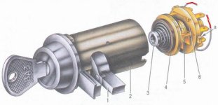

ГАЗ 2401 1978 г.в.
Были проблемы с самим зажиганием(выставил) и замком зажигания,начал разбирать замок,снял с него все контакты,ни хрена не понял как он снимается,начал провода втыкать обратно и понял что не запомнил,как они идут.В итоге одел,заводится,но на панели приборов при выключеном зажигании горит значок ручника и давления масла.Вопрос такой.Есть ли цветной рисунок по замку зажигания и проводки к нему(в схеме на газ2401 ничего не понял,хотелось бы конкретней по цветам)И как снять и поставить замок зажигания.В поиске ничего не нашел.Спасибо.
Задняя часть замка, куда подключаются провода, крепится в корпусе стопорным кольцом, большая пружина из одного витка. Кольцо находится с внутренней стороны корпуса замка, снимается поддеванием тонкой отвёрткой или шилом. http://car-exotic.com/vaz-cars/vaz-lada-2106-electric-equipment-28.html
