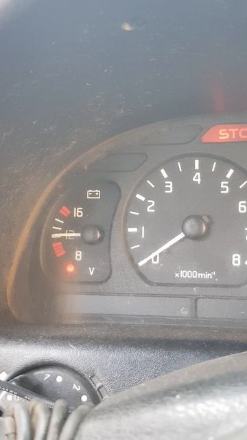

Не понимаю, правильно ли я посчитал, но у меня получились коды:
22 ( Высокий уровень датчика ОЖ (обрыв) ) и 64 (Неисправность при чтении памяти)
Кто шарит, можете помочь, правильные ли это цифры?
Недавно загорелся чек и загорается каждый запуск, но после минут 5 езды он пропадает. Также обороты можно сказать плавают.

Сегодня сидел за рулём с включенным зажиганием, поставил кента у капота и дал задание: достать и вставить штекер в датчик температуры. Когда он его доставал, то чек загорался, когда полностью вставлял тоже, но есть промежуточный момент, когда он вставлен " не полностью " и чек на этом моменте тухнет. Т.е если пошатать его немного, то чек мигает в зависимости от того, как трогаешь эту вилку на ДОЖ. Также сегодня закипел. Вышел заправляться,заглушил двигатель, прихожу, а парни уже открыли капот и сообщают мне, что я закипел. Включил зажигание, смотрю температуру - показывает 80-83 ( При включенном зажигании он же должен показывать реальную температуру?). Красная лампа температуры не загорелась, температура выше 90 не поднималась. Замкнул вентилятор, постоял с включенной печкой и поехал дальше. Думаю что датчик врёт и когда реальная температура уже 90, то у него (у датчика) всего 70 и соответственно он не включает вентилятор, т.к думает что рано. Не отрицаю что дело может быть в самом штекере, но немного не понимаю как его проверить. Датчик тоже может быть неисправен ( с учетом того, что писали выше - везде шляпа по качеству).
Датчик меняный, даже месяца ему нет, но ошибка 22, значит буду его менять опять.
Обороты всё ещё плавают на холостом ходу (еду 40 - включаю N - торможу до 20 и обороты снижаются с 1000 до 500-600, редко может заглохнуть, а чаще всего сама подгазовывает до 2000. Также когда завожу её, то обороты 2000, даю немного газу и они падают до 1.100-1.200. Скоро просканирую сканером, надеюсь даст результат. Ну патрубок РХХ заменили на знатный кусок изогнутого шланга, обтянутого хомутами. Сам ТХХ чистился.
