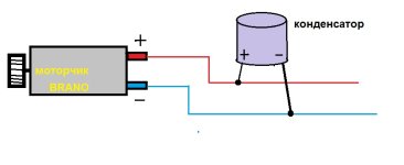

Так как многие и я в этом деле не специалисты, нам нужны примерно точные данные, а припаять сами уже сможем, да, чуть не забыл: а паять их (конды) как +плюс на +плюс провод моторчика, а -минус на -минусовой провод моторчика? т.е как на картинке/схеме
Искрогасящие (как и помехогасящие) конденсаторы
Это какойто особый тип конденсаторов? а можно тут (чип-дип) по сылке ткнуть на тип коненсаторов,чтоб стало более ясно -какие они Искрогасящие и помехогасящие http://www.chipdip.ru/catalog/passive-components.aspx
Для этих целей используются неполярные конденсаторы. http://www.chipdip.ru/video.aspx?vid=ID000274707.
Я сейчас задумался над работой моторчика: Моторчик ведь работает в обеих направлениях,следовательно в цепи на контактах моторчика вверх/вних меняется полярность,соответсвие крутит в требуемое направоление, отчего полярный конденсатор применитить проблема /да и нельзя, следовательно нужен Неполярный ! спасибо за подсказку!! а предел от/до номиналы сможете для конкретики назвать?
Обычно я на моторчиках видел конденсаторы не в виде бачёнков, а в виде керамической как падушечка живачки(зелёниые/синие/коричневые/...) они кажется называются "плёночные", среди них есть неполярные? http://www.chipdip.ru/catalog/film-capacitors.aspx
