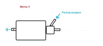

Пожалуйста, помогите мне понять.
если я переводить ссылку, у меня проблемы технической диагностики.
_http://www.gaz3110.ru/sobol/3_9.htm
Оказывается, чтобы проверить воздушный поток с электрика отключен?
Правильно ли это? в соответствии с вложенным файлом?
Нет. Отключенный клапан - воздух из боковой трубки проходит напротив.
При включенном (+12V) - воздух из боковой на центральную внизу.

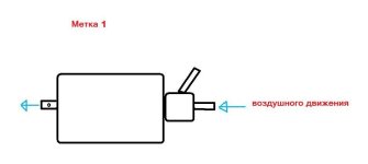

Пожалуйста, помогите, если правильно для проверки 2
-http://www.gaz3110.ru/sobol/3_10.htm
1.запуск двигателя
2.Вольтметр подтверждает наличие электрического
3.Разрешить двигателя 1700 об / мин
4.Вольтметр показывает Электрические присутствие отключен @ 1700 об / мин
5.Дайте двигателю @ 1300 об / мин
6.Вольтметр показывает возвращение Электрические присутствие @ 1300 об / мин
