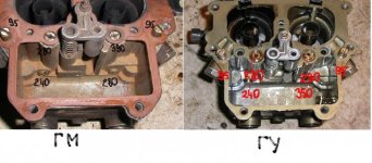

точная инфа.
..это фотка с уазбуки:)
и более подходит для 3-х литрового мотора с умз-шным распредом,421
402(24д) мотор с таким тжхх и вжхх 1 кам. богатит конкретно
Stotrid
Заблокирован
Регистрация
6 Ноя 2012
Сообщения
923
Реакции
290
Баллы
195
А это табличка откуда?
..какая разница:popcorm:
elvis03
Знаток
Регистрация
24 Апр 2009
Сообщения
7,263
Реакции
2,264
Баллы
800
На моей машине стоит карб с жиклёрами по таблице, а фото точно с уазбуки, нашёл, когда первый раз разобрал карб и не отметил какой жиклёр откуда.

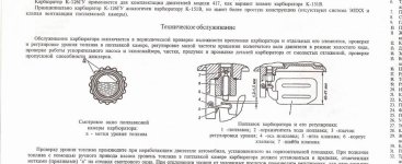

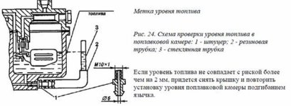

Хотел кое что ещё раз уточнить, вот текст из одной мурзилки "Уровень должен устойчиво находиться в пределах 18,5-21,5 мм от плоскости разъема поплавковой камеры с крышкой."
Вот так как на рисунке? Т.е. сверху до уровня в окошке?
zhikler
Житель
Регистрация
7 Апр 2012
Сообщения
2,568
Реакции
1,453
Баллы
440
elvis03
Знаток
Регистрация
24 Апр 2009
Сообщения
7,263
Реакции
2,264
Баллы
800
Moby Dick, Всё правильно, замеряется от нижней кромки прокладки.
