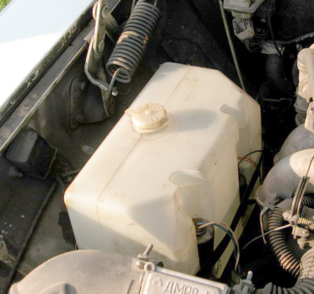

Всем привет.
Недавно видел на крайслер-волге 3102 2008г.в. бачок для омывателя стоит в штатном месте расширительного. По-моему круто, и спрятан и не видно его, т.к. там у меня место свободно, хотелось бы туда вставить этот бачок, там под один мотор литров так на 5...
Крепится кстати кронштейнами от расширительного, с виду - заводской, а не колхозный....парт-номеров на нем никаких не заметил...Кто знает, подскажите, где такой можно найти?

Всем привет.
Это штатный бачок. У меня такой стоит на 5 литров.
