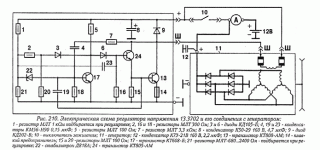

в общем прикупил внешний регулятор напряжения 13.3702-01 и чтобы старый не курочить, а кинуть в запас, взял новые щетки. теперь думаю есть у них полярность или нет? а то на щетках никаких надписей, и на регуляторе тоже...

в смысле старый у меня в виде таблетки в одном корпусе со щетками, его хочу снять, поставить новые щетки и от щеток кинуть провода на новый внешний регулятор. а новый закреплю где-нибудь на крыле под капотом. как-то так :) и вот вопрос чего и куда подключать? :)

Если у Вас стоит РР 13.3702.01, вместо него ставится РР 121.3702. На фишке ген-ра находите "+" провод при вкл. зажигания (проверять отключив фишку от РР!). Отрезать этот провод, оставив на фишке вывод 5-7см. Отрезок провода от щётки зачистить и подключить под любой болт на корпусе. На РР 121.3702 на клемму "15" подключить "+", на клемму "67" - провод от щётки ("Ш"). ОБЯЗАТЕЛЬНО подключить под гайку крепления РР провод "-" от ген-ра!!! Удачи.

какой стоит не знаю, еще не смотрел, знаю что таблетка вместе со щетками, а вот купил как раз 13.3702-01, его и буду ставить :) вот такой http://www.detali52.ru/shop/i.php?id=607866
РР, который Вы купили, выполняет регулировку по "-". К сожалению, качество этих РР довольно низкое. Если у Вас РР стоит на ген-ре, то регулировка выполняется по "+". Чтобы подключить РР 13.3702.01, Вам понадобится дополнительный "+" провод на двухконтактный щёткодержатель. Какой у Вас дв-ль и ген-р? Стоит ли контрольная лампа (КЛ) зарядки? РР 13.3702.01 ставится в паре с 65А ген-ром на 402 дв-ле.

я продавцу сказал так: "родной РН при нагреве перестает давать зарядку, дайте мне щетки и внешний РН для 406-го мотора". он дал мне этот, так что должен подойти :) на выходных буду ставить
