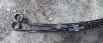

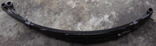

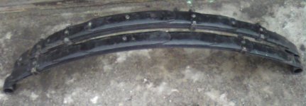

полковник2, All
Предлагают за 2500р вот такой вариант: две непарные рессоры, одна из них если верить клейму на скобе СССР. Что смущает помимо разного количества листов, у рессор разная стрела прогиба :( в ненагруженном состоянии.
Я думал раз у этих листов три пары листов одинаковые, то разобрав 6 листовую, дополню ее недостающими листами из своей не просевшей, в итоге будет парный 5 листовой комплект. Но меня сильно смущает разный прогиб рессор... Или может это от того что 5 листовая неправильно собрана?
Что скажете, стоит игра свеч или нет?

Разбирай обе рессоры и на наковальне гни чтобы листы были одонаковые:smoke:

михалыч 1,
Как показывает поиск, проковка дает временный эффект, так что думаю ковать не стоит :(
Я просто думал разный прогиб образовался изза различия в типе рессор, 5 и 6 листов.
А если как вы говорите у них изначально разный профиль, который правится ковкой, то имхо мне лучше не заморачиваться, а довести до ума свои старые 5 листовки 77 года, с проточенными друг о друга листами...
Кстати видел рессоры нового образца, без завтуленных проушин и с коренным листом прямоугольного сечения. Обалдеть, в месте где конец подкоренного листа упирается в коренной, коренной выгнуло в обратную сторону (!!!)
Из какой стали их сейчас делают... жуть :(
