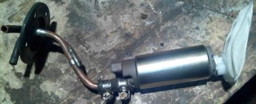

Наконец-то случайно перешел на погружной бензонасос.
Новый Пекар http://www.sibsograd.ru/catalog/418/4769.html не проработал и полгода.
Поставил ВАЗовский чешский БОШ - провалов в динамике не замечено, только ещё тише сзади стало.
