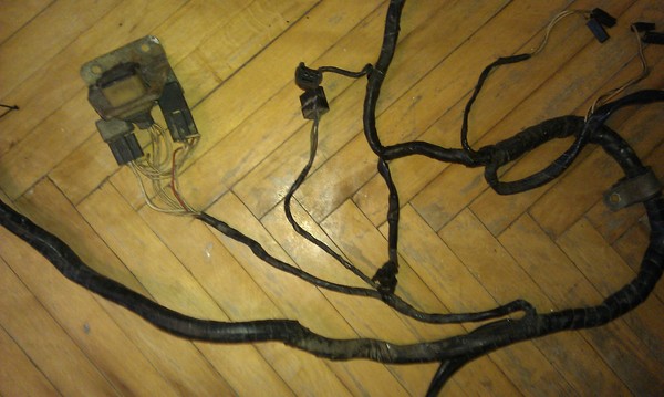

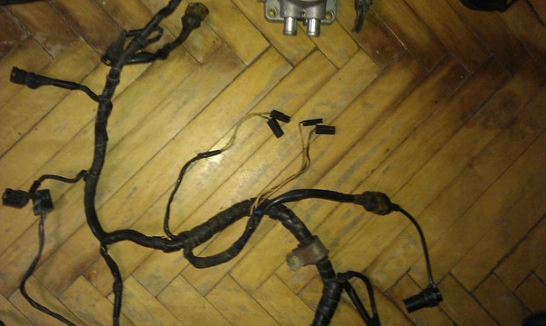

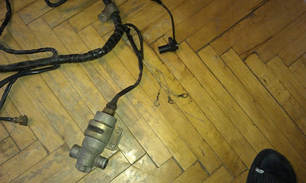

пару вопросов по косе:
вот этот пучок белых проводов это земля?
это я так думаю что это к катушкам, все равно в каком порядке?
как и к чему подключать штекер на 4 провода
от чего они?
какой из них к датчику температуры?
