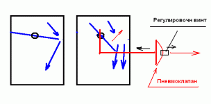

Привет мастерам. Вот на схемке, я набросал принцип работы и регулировки, по холодному запуску. При запуске заслонка находится в закрытом положении. Когда двигатель схватывает, то воздушным потоком приоткрывает заслонку за счёт пружинки с левой стороны. Эта пружинка даёт заслонке открыться для прохода воздуха, когда движок заработает. Но холодный воздух в мороз погасит двиг. для этого есть регулировочный винт в пневмоклапане, которым и регулируется на сколько много - мало нам надо воздуха в данный момент. И чем холоднее, тем меньше щелочка тогда двиг не будет глохнуть. Тоесть, даже если вы пытаетесь в ручную успеть приоткрыть заслонку всё равно не попадёте. Двиг в мороз не заводится, потому что заслонка шевелиться и пропускает много воздуха его надо ограничить регулировочным винтом. А пневмоклапн сам отпустит заслонку, когда двиг заработает.
