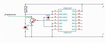

Здравствуйте Уважаемые Волговоды и, в частности, гуру электрики.
Не для кого уже не секрет, что с ноября придется ездить с включенным ближним светом постоянно (что в городе, что на трассе). Возникла идея сделать у себя автоматическое включение света после того, как двигатель завелся.
Необходимые условия:
1. Свет включается с небольшой задержкой после включения двига (да бы поменьше АКБ сажать).
2. Именно при работающем двигателе, а не при включенном зажигании.
3. Оставление возможности вручную включать/выключать/переключать свет.
Движок 402, зажигание бесконтактное (обычное без датчика Холла).
Речь идет о штатной работе фар: ближний горит вместе с габаритами.
Скажите, пожалуйста, данная система возможна?
В электрике я на уровне чтения простейших эл.схем, но не более. Абстрактное мышление отсутствует напрочь((((. Поэтому хотелось бы увидеть реальную схему подключения, а не фразу "воткни 3 релюшки и 8 переключателей". Заранее спасибо.

во время заводки машины они будут гореть,
Сделай управление не от постоянного плюса при включении зажигания, а от пропадающего при положении ключа "старт" и будут гаснуть при работе стартера как выключаются в это время стеклоочистители, отопитель, обогрев заднего стекла.

Поставил такие ДХО, цена вопроса 600р. Питание взято от переключателя обогрева заднего стекла, включаются при включении зажигания, соответственно гаснут при отключении :)

Подключение через 5контактное реле. Загораются при вкл. зажигания, тухнут при вкл. фар. Никаких действий от водителя не требуется, забыть невозможно.
