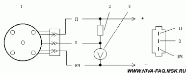

Народ, поделитесь знанием. Может кто в курсе, какое напряжение входное и выходное у ДХ(не кулера, а как в восьмерках).
Хочу замутить без бегунка на 2-х коммутатарах. И чтобы сделать обманку ДХ надо транзистор полевой воткнуть + сопротивление как эмулятор нагрузки ДХ.
Так какое же там напряжение? :drinks:

ЕвГeний, типо того
Где R1 - это нагрузка вместо настоящего ДХ
R2 - сопротивление чтобы коммутатор/транзистор не сгорел
ТП1 - транзистор полярный P типа.

elvis03, так это для проверки же, не? А мне надо эмулировать.
Т.е. если у нас 2 шторки в трамблере, то 1 коммутатор работает по тому, когда шторка в зазоре есть, 2-й коммутатор, по тому, когда шторки нету.

Dart Sergius, Что-то ты напутал с принципом действия, учи принцип работы цифровой техники. Датчик Холла будет срабатывать по любому, он срабатывает на прохождение шторки.
https://www.youtube.com/watch?v=EBMJFur9VcM
http://lempert.ru/2012/10/23/printsip-rabotyi-datchika-holla/
А вот по твоему вопросу была тема и всё разжёвано, если не найдёшь здесь ищи на сайте уазоводов.
