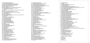

ni82, На схеме переключатель S1. БК вообще-то подключается через диагностический разъем, +12 это контакт 2, если есть какие-то особые требования то на мой взгляд удобней конектится к блоку предохранителей.
