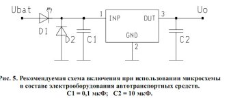

схему откуда взял?
На КРЕНках такие делал, только без резистора (9в нуно было), работают отлично.
А кстати КРЕНок на 1,5в не бывает, чтоб под мои цели подошли?:smoke:

нет, кренки есть - крен12 там от 1,3В.... но только греться будет и радиатор мастырить придётся... поэтому проще взять микромощную кренку с фиксированным напряжением стабилизации миллиампер так на 500 типа 1157 или другой серии и на выходе поставить обычный делитель напряжения (из 2 резисторов).
Выбираем здесь: _http://radiomaster.ru/spravka/dil/stabilizatori_rus.php
или тут: _http://www.radiobox.ru/semic/spann/b4272.php
или ещё где-нибудь!! Полный интернет справочников!!!!!!
А ещё гдето в журнале "Радио" видел схемку как раз на такой случай - называлась типа стабилизатор вместо батарейки или ещё как ....

А может батарейку потолще прикрутить?
Или можно оставить батарейку, но параллельно ей включить в обратном направлении три последовательно включенных диода типа 1N4001 и минус батарейки на корпус, а плюс - через резистор 100 КОм к бортсети, даже можно только при включённом зажигании. Там ток потребления должен быть меньше миллиампера. Там КРЕНка никчему. Одного резистора хватит за глаза. А диоды - на всякий страшный случай для защиты от чего-нибудь непреодолимого.

Какой ток потребления у часов? Там стабилитрона должно хватить. Например 2С119А. Напряжение стабилизации 1,9В.
А батарейка в часах, насколько мне известно, не аккумуляторная. Подзаряжать её нельзя!

Я точно не помню, но напряжение стабилизации стабилитроном зависит от входного напряжения и напряжение после стабилитрона будет колебаться.
Ещё необходимо рассчитать температурную стабилизацию стабилитрона....

Честно сказать легче на кренке сделать.
Крен1157 там до 100 миллиампер стабилизация идёт. а подключение - один кондёр на входе, другой на выходе и два резистора на делитель напряжения. Всё делается навесным монтажем за 15 минут. А к 1157 серии и теплоотвода не нужно корячить как на 142 и 1158 сериях.
Там обычная сантиметровая таблетка - они заряжаются.
Глянул в чипидипе что навскидку увидел этой серии минимум 5в/0,1А, завтра пороюсь поосновательней, но что такое делитель?
имхо проще и приятней платку вытравить - не ошибешся, не замкнёшь, и монтировать в устройство куда проще, а трудозатрат на копейки:)

Срочно надо читать теорию, особенно про лампы накаливания и современные магнитолы.
А стабилитрон там нужен не для стабилизации, а на всякий страшный случай. Резистором надо приблизительно уровнять ток потребления от батарейки. а КРЕНка на холостом ходу уже кушает 5 мА.

1.
Резистором ток не уравнивают, а ограничивают (т.е. сверх тока по закону ома резистор не пропустит, а будет греться до тех пор, пока не сгорит). И вы хотите сказать, что у батарейки на 1,5 Вольта ток при питании часов постоянный, а напряжение падает?
Кстати: берём обычный светодиод, включаем последовательно с ним сопротивление, которое расчитывается на определенное напряжение и вуаля - светодиод горит, потому, что светодиод критичен не по непряжению, а по току! А электронные часы всегда были критичны по напряжению.
2.
Да? А чем же тогда стабилизируется напряжение? Или вы имеете в виду, что к КРЕНке надо писобачить стабилитрон (зачем собаке пятая нога?)?

DRafT, опять 25... смотришь потребляемый ток.. и подбираешь КРЕНку по току и желаемому напряжению.. смотришь схему включения КРЕН.. собираешь её и ходишь довольный жизнью..
Вот по КРЕНкам типа справочник - подбирай...
_http://vicgain.narod.ru/intstabn/stabnapr.htm
_http://rf.atnn.ru/s4/spr-4oo.html
_http://www.elgrad.net/techdoc-158.html
только там не все КРЕНки указаны...
Набири в поиске "интегральные стабилизаторы напряжения" и смотри сам...
бы взял что-нибудь типа КФ1158ЕН9В, КР1157ЕН9Г, 142ЕН8А, КР142ЕН8Г, КР142ЕН12А, КР142ЕН12Б..
Если честно, то КР142ЕН12 моя любимая серия - любое напряжение на любой вкус....только схема подключения малость сложная..
Установил бы 9,5 Вольт стабилизации и не страдал...а то 9 Вольт это не на грани работоспособности камеры?
А вот даташит на 1158 серию _http://www.sitsemi.ru/kat/1158en.pdf - она отличается малым падением напряжения.... как раз ЕН9В,Г подойдут. Вот схема подключения для авто:

DRafT, крен на 9, т.к. входное должно быть хотя бы немного больше выходного
12 не стоит, по схеме что ставил выше только без резистора и вместо LM 317 использовать КРЕН

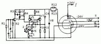

Задам вопрос в продолжение темы:http://forum.allgaz.ru/showthread.php?p=703603#post703603 Как расчитать сопротивление резисторов R12,R13 чтобы тахометр заработал от 12В, если при 24В- 1,5кОм каждый, стабилитрон V8-д814а.

на элементах R12,13 VD8 собран простейший стабилизатор напряжения на 8В
1. R12,R13 включены параллельно, имеем результирующее сопротивление 1/R=1/R12 + 1/R13 -> R=750 Ом
напряжение снизилось в два раза, чтобы получить такой-же ток через стабилитрон, R нужно уменьшить тоже в 2 раза
искомое R=375 Ом, выбираем из ряда Е12 ~ 390 Ом (выпаиваешь R12,13 и ставишь один резистор 390 Ом )
я бы схему доработал - воткнул танталовый конденсатор 47мкф х 25в параллельно стабилитрону VD8
коэффициент стабилизации у этой схемы очень плохой
2.выкидываешь R12,13,VD8. Ставишь вместо них стабилизатор к142ен8а (выходное напряжение 8В) по типовой схеме.
не бейте сильно если чяво попутал....
Ну до чего же люди все настырные...
Читаем электротехнику про параллельно и последовательно включенные резисторы. R12,R13 ограничивают ток... наверняка они на 0,5 или 1 ватт.
Напряжение регулируется обычно связкой стабилитрон-резистор.
ЗДЕСЬ РАСЧЁТ _http://www.electricsite.net/raschet-stabilizatora/
_http://www.vt1.ru/mc/188.html
_http://www.qrz.ru/schemes/contribute/digest/avto25.shtml
