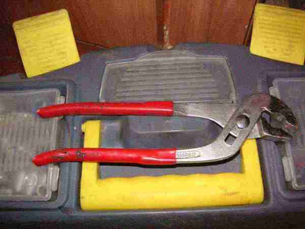

Этой штукой я подпирал клапаны.
Прошлой осенью в Кастораме стоила порядка 100руб.
