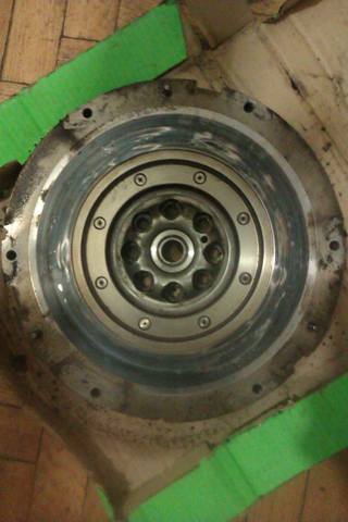

появился подопытный образец маховика крайслер, предоставил уважаемый Rem, как я и обещал вскрыл его:yes2: и представляю всем интересующимся на обозрение.
сам маховик SACHS made in Germany, выбито и написано не на одной детали и сомнений в подлинности не возникает.
для начала высверлил 8 заклепок по кругу, спресовал чугунное зеркало и...... блин, дальше он вообще цельный, заварен наглухо..
решили проточить его нахрен
внутри оказались пружины, которые походу просели и оттого пришлось маховик менять, причем две пружины тройные, то есть внутрь одной вставлена другая а в ней третья. почему их две-не понятно. быть может из-за того, что не все такие а только две маховик и вышел из строя, пружины-то просели.
вывод можно сделать следующий: брак на лицо, и зря ты, Рома, гарантийщиков не доконал с ним, свои деньги платил. также вполне реально этот маховик восстановить (зафиксировать намертво). положил на черный день в укромное место, чтоб никто не уволок:whistle2:. если кому вдруг понадобиться-обращайтесь (сначала к Рему, его девайс), ну и естественно ведомый диск сцепления с пружинками прикупить придется
