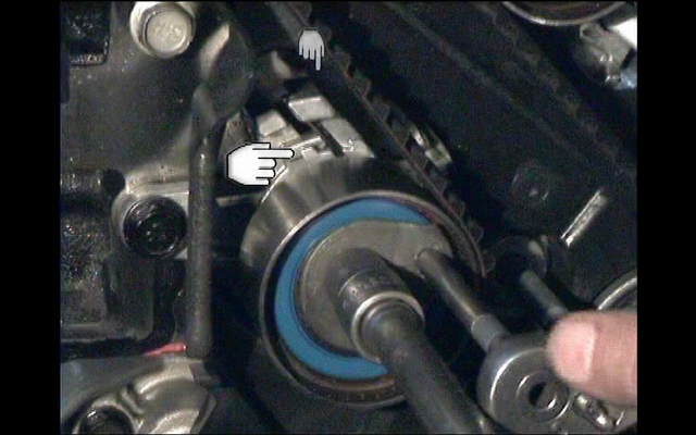

так я и не справился с вибрации печки,не нашол причины,раз 5 снимал разбирал проверял ставил,все одинаково!вибрация осталась,у моторчика не большой люфт ,менее мм,подключаем к акуму держа в руках ну ни грама колебаний под любыми углами,ставим его в корпус тупо вибрация,через отверстие печки толкам к дальней стенке от себя вибрация пропадает,попробовал обжать его паралоном,ничего не получилось,плюнул собрал на место,как отвалиться че нить тогда менять буду,или не раньше лета!помоему первым от вибрации кончиться радиатор )был установлен воздушный сигнал,и посталена перемычка дальний ближний вместе(кстатьи у меня совпали цвета проводов,вот только колодка черного цвета)
были заменены ремень грм,помпа сальники распредвалов и кв,обводной и натяжной ролики(у старых ресурс кончился,на натяжном сдох механизм натяжения,обводной просто рассыпался)Вопрос по ремню грм он у меня уехал ближе к блоку изза чего такое может быть,а суда по фото выложенным ранее старый ремень терся о внешнюю часть шестерни кв,я из за этого на 1мм шестеню не до загнал.
Он и будет тереться Этот борт сделан что бы ремень не слетал Вот ты недосадил шестерню КВ А теперь посмотри как у тебя сидит ремень на шестернях РВ Может свисать наружу Тогда будет большая проблема А то что трется о борт забей так и должно быть
в том то и дело ремень уехал к блоку движка

На Крайслере не пришлось менять, так что не знаю какой там принцип натяжителя. На других обычно эксцентрик и стрелку надо поставить в определенный промежуток, так вот крутить нятяжку надо в определенную сторону, если не в ту, то натяжной ролик прыгает, ослабляя ремень и ремень сползает в сторону.
Добавлено через 2 минуты 28 секунд
Посмотрел картинки, вроде похожий принцип:
Направление для натяжки указано, только стрелку контроля усилия не вижу.
Натяг производится против часовой стрелки

вот какой стоял ролик http://forum.allgaz.ru/attachment.php?attachmentid=152531&d=1417805989 и новый без обозначений а как я его натягивал хз)))))))
Добавлено через 4 минуты 44 секунды
а насчет мишени так там все норм совместил два раза провернул кв до вмт 1 ого цилиндра,все норм потом завел на 2 сек,и начал сборку!лучше 2 грма поменять чем 1 раз корпус печки снять!
Обычно так и есть, но он без проблем крутится и в другую сторону и мишень выставляется, только в итоге натяжка работать не будет нормально. Сам видел на Рено как с натяжкой в другую сторону ремень сползал. Правильно натянули и все встало на свои места.

Если натяжитель повернут не в ту сторону, то возможен перескок ремня, так как натягивать он его не будет правильно. К тому же и ремень ползет к одной стороне.
это опять шкиф снимать?
