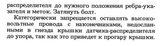

В руководстве еще написано, что для более точной настройки зажигания нужно пользоваться стробоскопом. Привел пару страниц из руководства. Но если следовать этим рекомендациям и настроить по стробоскопу, то машина вообще не едет. Приходится на одно-два деления в "+" крутить трамблер чтобы машина нормально ездить начала. В общем непонятки какие-то.
