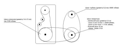

почему нет ,есть конечно, а что он же немешает
в турбинах применяются подшипники скольжения ось крутится в бериливой втулке или латуневой.

сам подумай лельзя на неё вешать ремень или что либо она расчитана чтоб крутится и на неё недействуют нагрузки.
а ось нужно сделать оченььь качественно как на заводе если использовать родные подшипники скольжения
Все применяют высокооборотные в самод нагнетателях на фотках и на чертеже видно подшипники и смазку у на с продаётся такая Хадо применяют свыше 30000 об\мин. Осталось поискать сам подшипник может даже со стиралки там итальянский мотор 20000 об стоит

в понедельник буду звонить заказывать
А то уже горит !!!! хочется всё обмерять подумать о будующих переделках !
не натяг будет небольшой
думаю что нужно через передачу делить как на чертеже
а на помпу шкив диаметром прибл 15 см

циклоша, может проще сделать 1 шкивом? я так понял при малых ремнях и малых габаритах они натягивали как можно сильнее, так как минимальный прослаб и всё ремень горит и вытягивается сразу-же.
Я думаю ты видел фотку где на ВАЗике на генераторе был переделан шкив и от него уже шло на турбинку, помойму там не было редуктора дополнительного.

Думаю оборотов будет мало
если сделать на компрессоре маленький шкив а на помпе большой то при резком газе прокрут ремня 100 % будет не сумеет он так быстро раскрутится, а с передачей другое дело

Да, с её размерами наверно многовато 50 тыс наверно надо с 30 начать да и подсчитать их как ?? короче как получится тупо мерять давление монометром

Берешь отношение диаметров шкивов и умножаешь на обороты.
