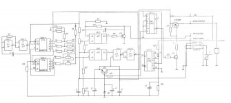

Все знают про этот мелкий, но весьма недешевый девайс.. маленькая такая платка в печке.. и вот ползая по сети в поисках схемы сварочного инвертора случайно нарыл другое, не менее полезное устройство - схему регулятора оборотов.. вот она.. судя по деталям - на 100 рублей.. за что берут 700 - непонятно.. :)

Обещанная схемка первого варианта. Вообще она предназначалясь для охлажения движка, но если вместо терморезистора поставить переменник, то будет регулировать обороты в зависимости от него. Во всяком случае Народ использовал для управления лодочным мотором.

kineskop, каков принцп работы и схема подключения именно в варианте "предназначалясь для охлажения движка" и каков бюджет?
Принцип работы прост как грабли. На 2 элементах ЛА7 задающий генератор ( в районе 1 Кгц). На счетчиках делитель и на выхохах счетчиков на резисторах схема ступенчатого пилообразного напряжения.
Эта пила подается на компаратор (один из ОУ), на второй вход которого идет напруга с датчика температуры (штатного). В результате по достижению заданной температуры ( плавно можно подстроить от 80 до 89 подстроечником) на выходе появляются импульсы, длительность которых меняется в зависимости от температуры. У меня получилось в диапазоне 2 град. На тригерах собран формирователь выходного импуьса ( улучшает форму) и схема задержки на 5 минут после выключения зажигания. На самом деле формирователь не очень и нужен, более того, как показала практика, при некоторых разбросах параметров микрух, возможно ложное включение, посему если будете повторять, то его лучше исключить ( соеденить вход-выход 2 и 4 по схеме выводы)
На второй половинке ОУ собран усилитель на стрелку, т.к. приборки разные и показометры рассчитаны на разный ток, то подстроечником стрелка выставляется на реальную температуру. Вот вкратце и все.
От схемы отказался по причине постепенного исчезновения из продажи 564 серии и резком ее подорожании. На контроллере и функций больше при той же цене, да и защита от копирования, что тоже немаловажно.
По цене первый вариант по себестоимости получался в районе 1500 руб.
Если у Вас есть возможность нарыть серию дешевле, значит выйдет дешевле, хотя там следом идет опер, он 250-300 руб. Полевики от 70 до 120 руб штука. Кулер от проца 486, новые если в розницу брать, то 180 руб. Фу, кажется ничего не забыл?
